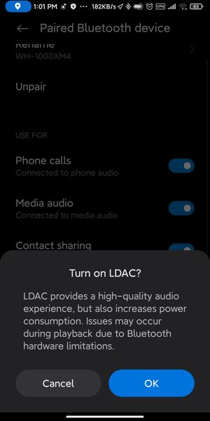

Всем привет. Ветку перечитал. Решения не нашёл
Проблема со связкой Xiaomi Mi Max 3 (MIUI 12) и наушниками Sony WH-1000XM4:
Когда включаю наушники - музыку могу проигрывать только через плеер, в частности, AIMP. Через остальные источники: Yandex Music, Deezer, YouTube и прочее, звук идёт через телефон.
Но (!), если залезаю в настройки bluetooth наушников и двигаю ползунок LDAC на выключить и включить снова, то всё работает.
Грубо говоря, каждый раз когда включаю наушники, приходится каждый раз этот LDAC
ползунок дёргать туда-сюда, чтобы звук работал везде.
Как бы избавиться от этого неудобства?
Скриншоты прилагаю

Добрый день!
В данной ситуации рекомендуем Вам подключить наушники через приложение Headphones Connect, а также проверить актуальность программного обеспечения:
https://www.sony.ru/electronics/headphones-connect-app
Если этот способ не поможет, рекомендуем выполнить инициализацию гарнитуры: https://helpguide.sony.net/mdr/wh1000xm4/v1/ru/contents/TP0002753428.html
Добрый день!
