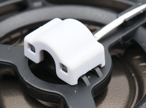

Het is inderdaad een hardware probleem en heeft dus niets met software-updates te maken. Het probleem is vrij makkelijk te lokaliseren en in sommige gevallen ook makkelijk zelf op te lossen.
Zoek eerst goed uit of onderstaande stappen geen invloed hebben op je garantie en/of verzekering voor je verder gaat:
Hopelijk heb ik hier iemand mee geholpen. Succes met de reparatie!
