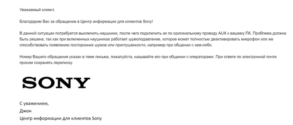

При подключении к пк через кабель компьютер видит микрофон , но сам микрофон издает только непонятный шум и ничего более.
Почему так и что делать?
Мб купить другой провод?
Решено! Перейти к решению.

Благо специалист из сапорта дал КОНКРЕТНЫЙ ответ на мой вопрос. И моя проблема решилась.
Микрофон работает по проводу при выключенных наушниках.

опция с функционалом головной гарнитуры реализуется с помощью кабеля со встроенным микрофоном " 3.5mm TRRS - 3.5mm TRS ", т.е. на одном конце есть 3.5mm TRRS-разъем (4-PIN) для компа/смартфона, затем имеется микрофон на кабеле, и на другом конце - 3.5mm TRS-разъем (3-PIN) для наушников (в т.ч. моделей WH-серии), типа:
