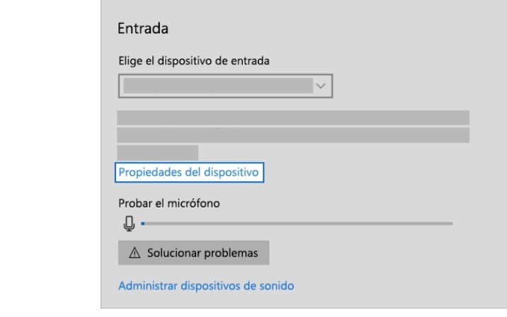

Gracias Jose,
Pero los cascos no aparecen ahí, no llegan a conectar por bluetooth, te pego la pantalla.
Saludos,
