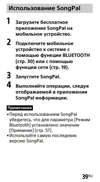

... вслед за с.42 на с.43 (и еще на с.39) того же самого раздела в pdf-инструкции к модели HT-CT790 предлагается в свободном доступе всем желающим "до конца вникнуть" в суть раздела "Подключение устройства, совместимого с SongPal Link (беспроводное воспроизведение в нескольких комнатах/беспроводное объемное звучание)":

... если устраивает опыт "официалов", то просто см. FAQ со страницы поддержки, как использовать портативные беспроводные акустические системы с акустической системой "саундбар" для воспроизведения пространственного звучания (беспроводное пространственное звучание - Wireless Surround), тут:
Цитата по ссылке:
"Функция беспроводного пространственного звучания (Wireless Surround) приложения Music Center (SongPal) и пользовательский интерфейс вашей акустической системы «саундбар» позволяют создавать собственную систему звучания домашнего кинотеатра (Home Cinema Sound), используя совместимую акустическую систему «саундбар» Sony и две одинаковые совместимые беспроводные акустичес...."
