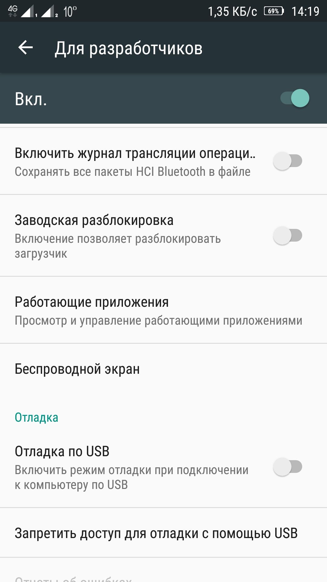

В разделе "Для разработчиков" только амый верхний пункт относится к Bluetooth ничего другого относящегося к моей проблеме не нащел.
