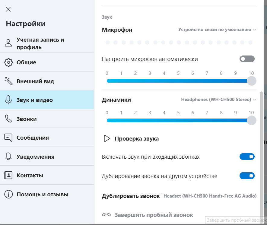

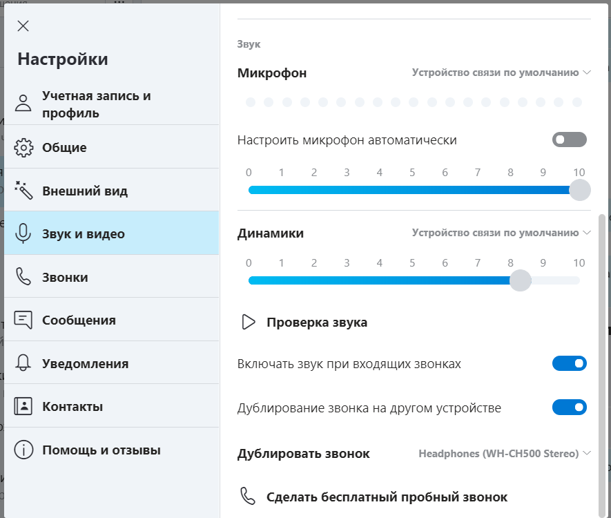

1. при звонке - меня слышно, я не слышу ничего
2. Громкость, включение наушников - всё проверено, настройки скайпа: устройство вывода - наушники - всё равно ничего не слышно
3. Только когда включить "Дублировать на устройство" ИНОГДА появляется звук при контрольном звонке. Как только окно настроек скайпа закрывается, опять ничего не слышно
Что это? Ошибки ПО или наушников?

Вот при таких вариантах настроек - звука скайпа не слышно. То есть, его вообще не слышно ни при каких опробованных мной настройках, но это в качестве примера

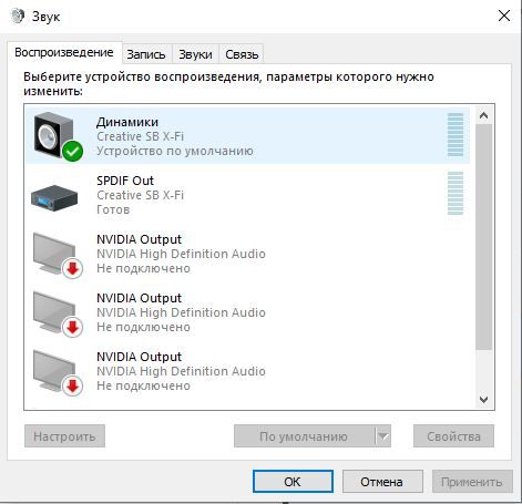

Пожалуйста, вот такой скриншот еще покажите, что у вас по умолчанию.

Для этих настроек нужно кликнуть правой кнопкой мыши на значке громкости, выбрать "Звуки" и в открывшемся окне перейти на первую вкладку.
