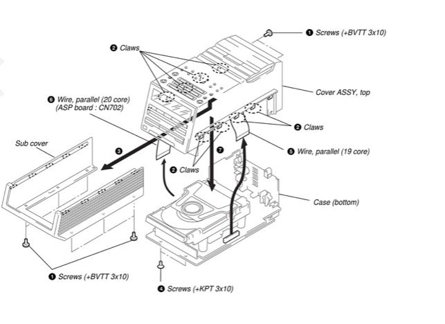

Buenas tardes. Tengo necesidad de abrir la minicadena que indico para reparar casette y algunos contactos. Le he quitado todos los tornillos inferiores y traseros que he observado, pero no consigo abrirla. Tampoco quiero forzar demasiado para no romperla. Me gustaría que alguien me pudiese indicar como abrirla. He buscado en internet para ver si encontraba algún video explicativo y no encuentro nada. Muchísimas gracias.
Mientras alguien te da un respuesta mas concreta , te adjunto el enlace del manual de servicio de reparacion del mismo.
Quizás viendo el esquema puedas ver como van los anclajes. Prestaría especial atención a la disposición de los “tornillos” “screws” y de las “garras” (Claws) deslizantes.
https://www.manualslib.com/manual/1599863/Sony-Pmc-Dr50l.html#manual

Muchas gracias. Ya la he desmontado. Deben quitarse todos los tornillos visibles, tanto en la parte de atras (2), como inferior (6). Despues es cuestion de ir presionando con un destornillador plano en las zonas indicadas.
