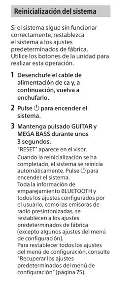

Si te persiste el problema al margen de haber desconectado todo
lo que tengas conectado al dispositivo, intenta una restauración del dispositivo a ver se solventa.

Pues haz un reinicio con los botones como te he expuesto antes a ver si se soluciona.
