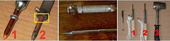

С такими девайсами многие знакомы?
Ими я не одну силовую микруху выковырял из авто-магнитол
Знаком, но паяльной станцией половчее будет)). Если бы хотел познакомиться снова, то купил бы Б/У штатный рессивер и занялся выпаиванием с заменой его внутренностей (благо материала по этим переделкам в сети навалом) . Но так не поступил наверно потому, что повелся на современные технологии и купил рессивер 2015 года с богатым функционалом. Отсюда и желание узнать точнее как им воспользоваться.
