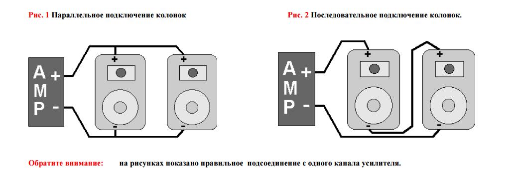

:smileyarrow:Если далеко не лезть в схемотехнику то видимо так:
Или так:
С гальванически развязанными стерео каналами, требуется два Пассивных Сабвуфера.
С одним пассивным Сабвуфером видимо потребуется усилитель.

Познавательно конечно, но увы совсем не то: провода 4, а подсоединения у саба 2 (а тут с точность до наоборот). Об отдельном усилителе речь не идет (иначе бы тему и описание назвал по иному). С обычным усилителем 2х канальным развязки и странная коробочка на видео не нужна. Подсоединял много раз - к усю 2 тюльпана RCA из него мостом один провод уже в саб. Тут про мостовое соединение ни слова, хотя могли бы и так сделать....
