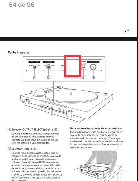

Hace unos meses me compré este tocadiscos y he visto en muchos videos que tiene la opción para digitalizar los vinilos pero me doy la sorpresa con que el mío tiene la entrada USB cerrada y ahora que la he abierto he visto que no está instalada. Puede instalarse si se envía a un servicio técnico? mi modelo es de un tiraje en el que se ha quitado definitivamente?

Me temo que los PS-LX310BT comercializados en la zona Europea carecen de puerto USB para digitalización de vinilos con un PC y el software AUDIGI, como los comercializados en la Región
LatinoAmericana que si lo portan.
Si te remites a su manual de instrucciones de Sony España, no figura tal USB ni tal función de digitalización por USB
Y como se puede ver que si lo incluyen y ademas en su manual especifica como digitalizar, los comercializados en Latinoamérica
Y dudo bastante que se pueda añadir a posteriori en un dispositivo que carezca de el de origen tanto en cuanto este será parte de la propia placa base.
