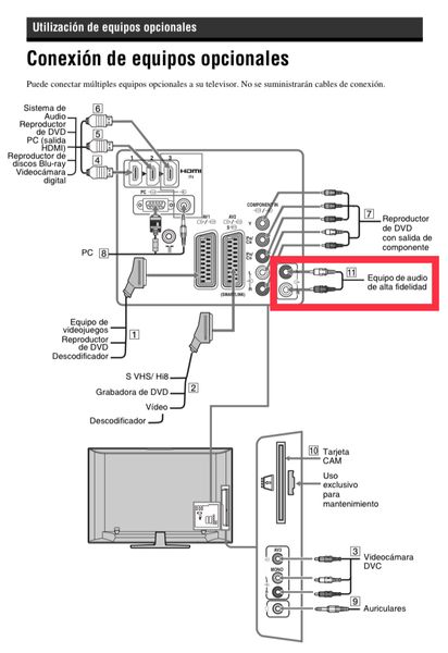

Que yo sepa esa television no dispone de conector HDMI -ARC de retorno de audio ni salida óptica pero si dos RCAs de salida de audio.

No he entendido como los has conectado, pero QUIZAS, solo QUIZAS funcionase con un adaptador Analogico a Digital conectando dos RCAs a la salida de audio del TV y entrada por cable óptico ( Toslink ) a la barra de sonido.

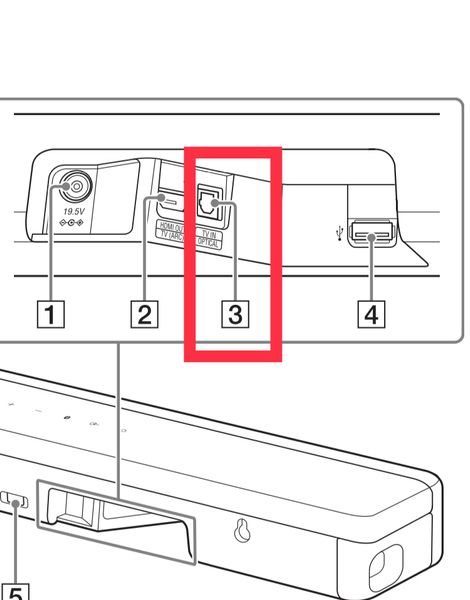

Tienes razón.. me explique mal..en las instrucciones de la barra indica dos opciones de conectar..bien si el Tv tiene toma de HDMI IN con la etiqueta ARC...por lo que de ese modo con el HDMi quedaría conectada..( no es mi caso)
La otra opción es:" cuando no disponga de conexión HDMI con la etiqueta "ARC "utilice el cable óptico digital (incluido)para conectar una toma de salida óptica en el tv y la toma TV in ( optical) del altavoz de la barra..
.y la foto me indica de conectar ambos...en mi caso la tv no tiene tampoco para conectar el cable optico así que compre un adaptador y 2 cables RCA..Conecte los RCA a la tele y al adaptador ( conversor de audio "AC80") y de este último el cable optico hasta la barra sonido

Al no disponer de HDMI- ARC en el televisor solo te queda o bien por las SALIDAS RCAs que te he marcado en el esquema , con un convertidor Analógico a Digital, y el tuyo creo es a la inversa , Digital-Optico
