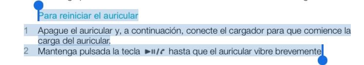

De no ser así intenta un restablecimiento de los auriculares.

Ya te puse en la respuesta anterior como restablecerlos.
