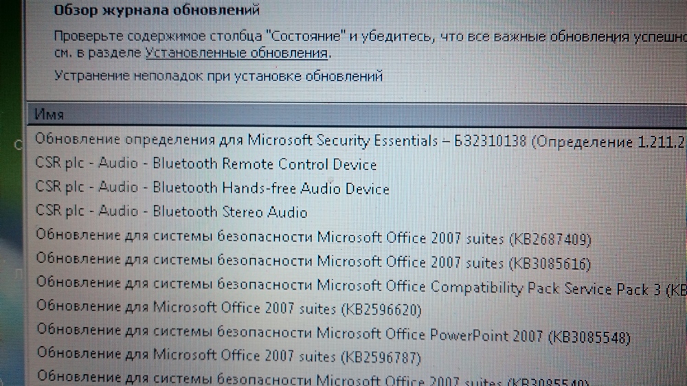

Не могу установить драйвер устройства
Sony SRS-X5 на windows 7. Всё происходит точно так-же, как и в windows 10??????:smileyshocked:

Вот снимок. что скажите? Синий экран вылетает в момент установки драйвера
CSR Plc - Audio Bluetooth Stereo audio.
Проблема именно в этом драйвере. И поиск битых модулей и перегретых хардов бесмысленнен. Windows переустанавливалась сегодня, проблему это не решило
Вот снимок этого устройства на windows 10, на десятке оно работает. Но только на 10
Если вы знаете можно ли его чем-то заменить или излечить, чтобы начало пахать на windows 7, подскажите.

Я таки это сделал!
Как я понял на аккустику драйвер существует в единственном экземпляре и попробовать разные варианты не получилось, но получилось обмануть систему, сказав, что это не аккустика Сони, а стереонаушники сони и всё заработало. Даже с китайским вставным модулем с алиэкспресс.
Вот ссылки на форум, где я нашёл драйверы, которые у меня нормально встали (не сразу и не без головоломок)
Жаль что техподдержка сони так ничем и не помогла... А в поддержке Microsoft с меня попросили ВНИМАНИЕ 2485 рублей! С учётом того, что у меня лицензионная Ввинда))) Послал их очень далеко и пообещал больше ничего у них не покупать.
