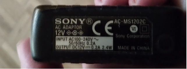

Bonjour,
Voici une image qui donne les caractéristiques de ce qu'il faut pour ce casque.
Bonjour.
Donc il vous faut trouver une alimentation 220/240 volts avec une sortie en 12 volts continu avec un courant d'au moins 0,2A . La polarité + étant centrale et la négative coté externe. Sur le site Amazon (entre autres) il y en avec une possibilité de sortie 0,8A et plus donc pas de soucis elles sont au prix d'environ 10 à 15€.
Cordialement: bouéxière

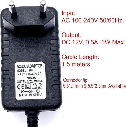

Bonjour,
Un ami va m'en passer une qui a 12V 0,5A 6W donc ça doit être bon. Si la sienne ne fonctionne pas à ce moment là je vais sur Amazon. Mais normalement la sienne est fonctionnelle.
Merci pour les réponses.
