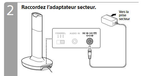

J'ai acheté un casque bluetooth MDR-RF895RK.
J'ai chargé les piles rechargeables comme indiqué sur la notice.
Je croyais qu'il fallait pour utiliser le casque uniquement connecter le support de casque sur la télévision
avec le cable correspondant, mais non il faut brancher également sur le secteur le support de casque, se n'est pas indiqué sur la notice. J'ai été au magasin qui me l' avait vendu pour échange car je croyais qu'il ne fonctionnait pas.
Merci à SONY de modifier la notice,
Domin
Bonjour,
Dans le mode d'emploi, il est bien stipuler qu'il faut raccorder l'adaptateur secteur au support à l'étape 2...et par la suite, il n'est pas indiqué qu'il faille le débrancher aux étapes suivantes.
De plus dans la section dépannage , si aucun son, il faut vérifier le raccordement de l'adaptateur secteur ... cela indique bien qu'il doit être raccorder lorsque de la transmission du son.
Cordialement.
Bonjour,
Pour des personnes comme moi qui utilisent pour la 1ére fois ce casque. Raccordez l'adaptateur secteur pour moi c'est pour charger les piles rechargeables. Après sur les autres schémas d' installation , on ne voit plus le cable secteur !!! On ne voit nul part qu' il faut brancher le cable secteur, quand on veut utiliser le casque, je l'ai découvert tout seul !!!
Dépannage il est stipulé qu'il faut vérifier le raccordement audio ou l'adaptateur secteur, pour moi ce n'est pas bien expliqué. Il faut mieux le stipuler sur les photos 5 et 6 de la notice.
Amities
Domin
Bonsoir,
Pourtant, il suffit de suivre le mode opératoire en suivant scrupuleusement les instructions.
En suivant votre raisonnement, on ne voit nul par qu'il faut à un moment "débrancher l'adaptateur secteur" après l'étape 2.
Ce type de schématique est fréquent sur les flyers de 1ère mise en route tout constructeur confondu.
D'ailleurs, la dénomination "adaptateur secteur" et non "chargeur secteur" porte aussi tous son sens puisqu'il sert à alimenter la station émettrice.
Ce qui est déplorable, c'est qu'on ne vous a pas conseillé au comptoir du magasin.
Autre remarque concernant l'objet de votre post "casque audio bluetooth" ... ce produit n'est pas bluetooth mais utilise la technologie Radio Fréquence dont on retrouve les initiales dans la référence produit MDR-RF895RK.
Amitié.
Bonne soirée.
Rebonsoir
Certe à aucun moment SONY ne dit de ne pas débrancher l'adaptateur secteur, ok.
Mais ce que je veux vous dire c' est que sur le schéma 6 il ne représente pas le cable de l'adaptateur secteur que l'on doit brancher sur une prise de courant et je vous redit que l' adaptateur secteur était pour moi uniquement pour charger les piles. Cela mérite que SONY devrait modifier sa notice.
Le casque m'a été présenté comme un casque bluetooth.
Enfin cela n'est pas grave.
Amitiés
Bonne soirée
Domin
