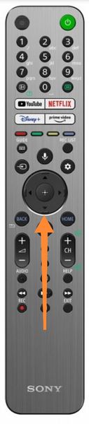

Scrivo per un problema al mio Sony FWD-65A90J,
Fatico ad accendere il TV, premendonil tasto sul telecomando non si accende ne compare i LED bianco di accensione ne di tasto premuto, non si accende nemmeno se tengo premuto il tasto verde sul telecomando. Dopo svariati tentativi si accende.
Il telecomando onestameente non minè mai caduto ed e protetto da guscio. Il problema lo fa sia con che senza guscio comunque. Unica cosa che noto è chiedo se normale, dove vi è il "cerchio" frecce con al centro il tasto OK, le frecce al tatto sono un po' molli "ballerine" è normale? Che prove posso fare? (Batterie gia cambiate e telecomando pulito con swiffer)
