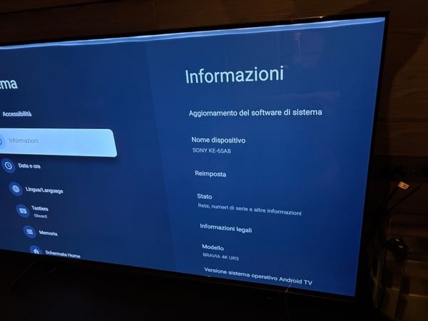

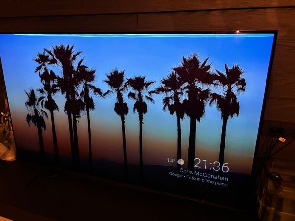

possiedo questo tv da circa tre anni,da un mese è comparsa questa fastidiosa striscia orizzontale che si evidenzia con le immagini scure;
ha un colore che si avvicina al verde,ho provato a seguire le istruzioni trovate su Internet sul sito della Sony ma non ho risolto nulla.
stanotte ho provato anche con i video di YouTube per i gli stunned pixel ma 7 ore non sono servite a nulla
avete idea di cosa sia?e se posso autonomamente fare qualcosa(temo che il costo per la riparazione possa essere quasi pari ad un nuovo tv)
@salalf purtroppo temo sia proprio un problema del pannello.
Hai per caso sottoscritto l'estensione di garanzia al momento dell'acquisto?
é qualcosa che consigliamo sempre, soprattutto per articoli costosi...purtroppo i prodotti attuali sono composti da un numero infinitamente maggiori di componenti rispetto ai Tv di 30 anni fa, e per la legge dei grandi numeri maggiori componenti maggiori probabilità di guasti.
Il problema è rimasto uguale o è peggiorato?
