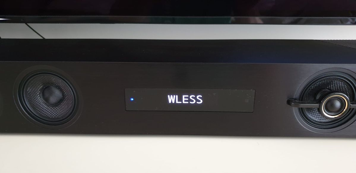

Buongiorno,
Ho acquistato la soundbar HT-ST5000 due mesi fa. Improvvisamente dopo poche ore di utilizzo totali, è scomparso il menu del pannello frontale e compare invece una scritta intermittente con le seguenti parole WIRED WLESS. Si sente comunque solo l'audio proveniente dalla soundbar mentre il I subwoofer non emette alcun suono. Premetto che ho aggiornato la sound bar al nuovo firmware già alla prima installazione due mesi fa. Ho provato anche a ripristinare ai valori di fabbrica e ripetere l'installazione ma il problema è rimasto lo stesso.
Cordiali saluti
Claudio

Grazie della tempestiva risposta.
No, quando la accendo comparre HELLO per alcuni secondi poi ricompaiono ad intermittemnza le due scritte WLESS e WIRED. Riguardo alla modalità DEMO, ho già eseguito l'operazione di RESET tenendo premuto il tasto "accensione" e "-" come da manuale. Comunque, non so se a causa del ripristino che ho fatto oppure dopo aver eseguito una nuova installazione da zero della soundbar, è capitato che per un attimo il pannello frontale ha cominciato a visualizzare tutte le voci corrette del menù ma il subwoofer non funzionava ugualmente. Poi sono ricomparse di nuovo le scritte WLESS e WIRED. Ho provato anche a cambiare le impostazione del canale del subwoofer ma non funziona ugualmente e rimane acceso il red rosso fisso.

Ho già provato a spostare il subwoofer più vicino alla soundbar (adesso è a neanche un metro) e collegarlo in un altro canale oppure tramite l'opzione SECURE LINK ma sul menu Home che vedo sul mio televisore Sony Bravia KD-65AF appare il messaggio che il collegamento al sub non è possibile. Rifacendo la prova diffusori, si sente solamente il consueto suono di test uscire dalla soundbar ma non quello dal subwoofer.

La soundbar è collegato solamente tramite il WIFI, non c'è nessun cavo di rete collegato, solo l'HDMI eARC al televisore . Ho provato anche altri cavi HDMI e altri ingressi/uscite ma il display visualizza sempre "WIRED" e "WLESS" in alternanza.

Ho provato anche a togliere il cavo HDMI e usare solo lo smartphone con l'applicazione Sony Center. Riesco sempre ad eseguire l'accoppiamento e trasmettere la mia musica via Bluetooth ma il sub continua a non funzionare e il display mostra la solita scritta anomala "WIRED" e "WLESS". Comunque stasera quando torno a casa provo come mi hai suggerito poi domani ti faccio sapere come è andata. Grazie intanto e buona serata
