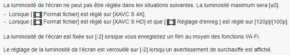

Merci Glaculok , Le problème vient lorsque le mode vidéo 4k ou HD 100p 100M est sélectionné.
C'est quand-même pas normal? La lisibilité de l'écran devient mauvaise en pleine lumière .
J'ai peut être trouvé la raison ...

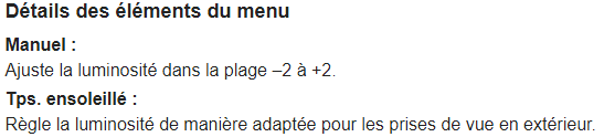

Avez vous réglé la luminosité de l'écran en manuel sur +2 ou Tps. ensoleillé ?
Car dans ce cas, la luminosité passe en manuel à 0 en mode vidéo 4K ou HD100p.
https://helpguide.sony.net/dsc/1920/v1/fr/contents/TP0001214778.html
