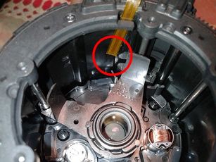

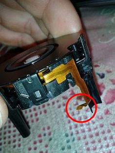

Je re-poste ici, dans le fil de discussion relevant, l'information aimablement fournie récemment ici par @sony.e.62.10 concernant la cause racinaire de l'erreur récurrente E:62:10 qui affecte 70% à 90% des modèles DSC-HX300 et DSC-HX400(V)
@sony.e.62.10 a écrit:@Dalang1 a raison. Le problème général E:62:10 vient de la rupture du connecteur flexible entre la carte mère et l'ensemble optique. Voyez la discussion sur https://www.dpreview.com/forums/post/57328696 avec tous les gens qui ont le même problème.
Preuve en photo :

Le connecteur flex ne coûte que quelques euros.
Quand le problème arrive pendant la garantie, Sony remplace simplement le connecteur flex,voir exemple de crefa01 : https://community.sony.it/t5/assistenza-tecnica-videocamere-fotocamere/e-62-10-problema-con-gruppo-o...
Quand le problème survient après la garantie, Sony remplace toute l'unité optique et cela coûte presque le prix d'un nouvel appareil.
