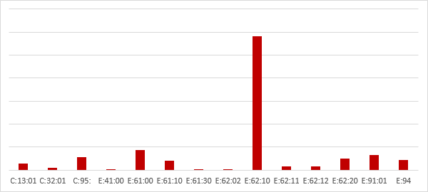

Les différentes causes de panne sont reprises officiellement sur le site Internet SONY et reprennent les codes C:13:01, C:32:01, C:95, E:41:00, E:61:10, E:61:30, E:62:02, E:62:10, E:62:11, E:62:12, E:62:20, E:91:01 et E:94.
En supposant l’absence de tout défaut structurel ou vice caché, une étude statistique de fréquences devrait donc retourner un graphique similaire à celui-ci
Or, la mise en œuvre d’une étude statistique de fréquences basée sur les requêtes déjà fournies ci-dessus, permet en réalité d’obtenir le résultat suivant
qui indique une fréquence 20 fois plus élevée que la normale pour l’erreur E:62:10.
Cette constatation établit de manière irrévocable l’existence d’un problème structurel caché sur vos appareils photos.
