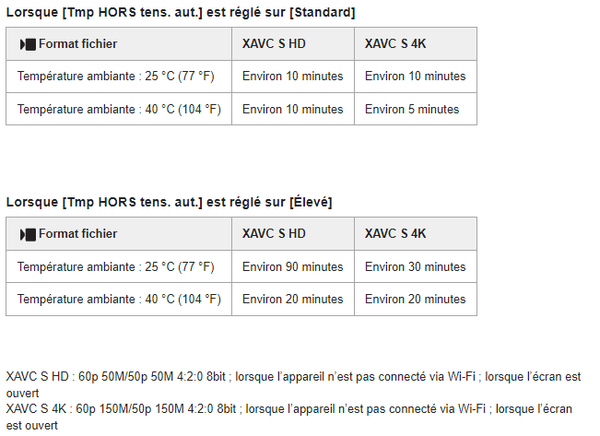

J'ai un gros problème de surchauffe avec mon ZV-E1. Auriez-vous des solutions pour pouvoir filmer en 4K25, environ 1h, en exterieur sans que la caméra s'éteigne ? Merci
Bonjour @Foka_films22-. ,
Avez vous réglé la température de mise hors tension automatique en "élevé" ?
ZV-E1 | Guide d’aide | Tmp HORS tens. aut. (sony.net)
Les spécifications sur la durée d'enregistrement en continu (ou cumule de plusieurs séquences rapprochées) en fonction du réglage de la température de mise hors tension automatique sont :
https://helpguide.sony.net/ilc/2310/v1/fr/contents/1003C_recordable_time_movie.html
Cordialement
Bonsoir, comme ne l’indique pas la notice de l’appareil (il n’y en a pas), on peut fortement augmenter l’utilisation sans surchauffe en coupant wifi et Bluetooth. J’ai raté deux concerts avant de le comprendre… et l’argument de l’écologie pour expliquer l’absence de notice est particulièrement douteux depuis que le pdf existe. S’il vous plait, Sony, si vous nu voulez pas faire fuir votre clientèle, fournissez avec vos boîtier une notice comme il y en avait avec l’A7II… il est rageant de chercher des vidéos YouTube pour comprendre ce que vous n’expliquez pas
