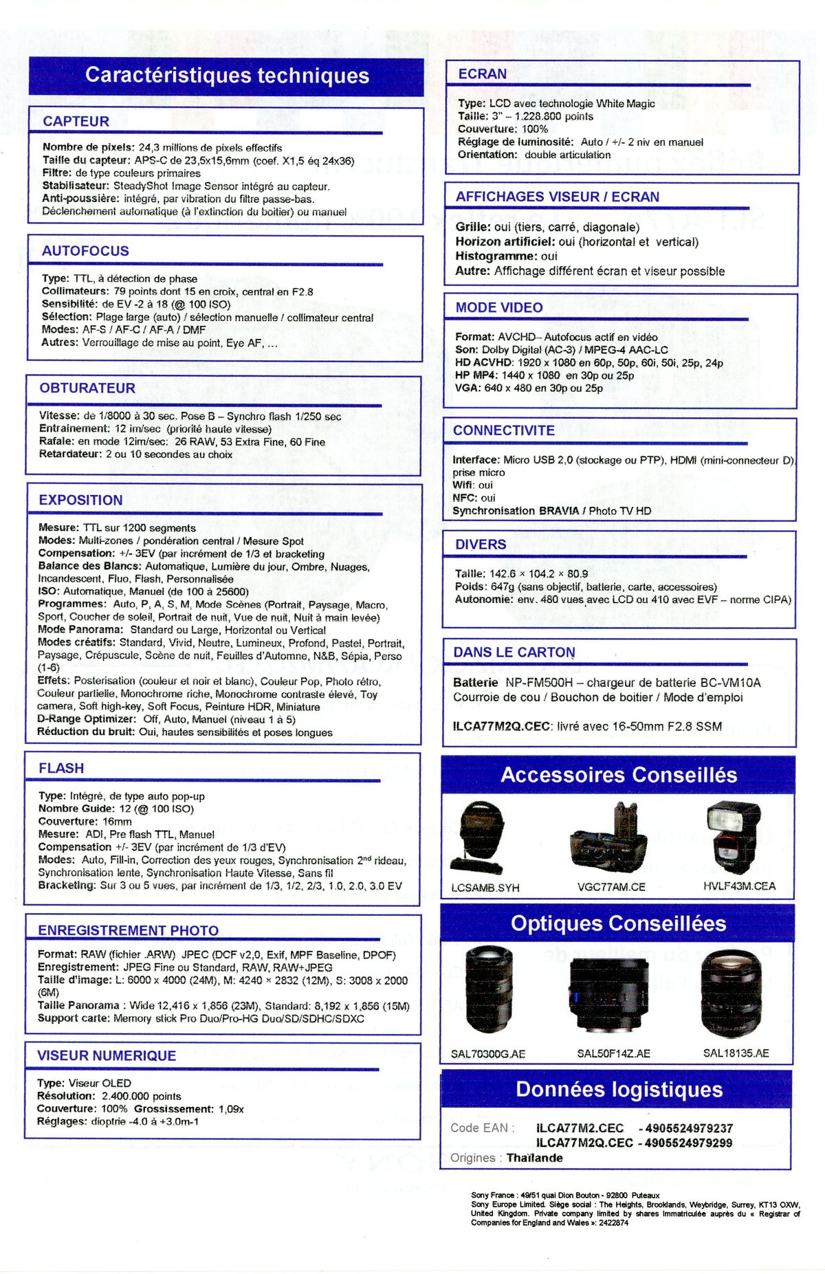

Bonjour, plutôt qu'un long discour, voici les caractéristique des deux boitiers:
