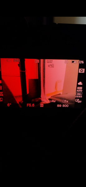

Bonjour j'ai acheté un sony a6600 il y a quelques mois maintenant et j'ai remarqué il y a quelques semaines que quand j'appuie sur mon déclencheur mon écran devient rouge juste avant de prendre ma pose de 30 secondes , j'ai bien désactivé le focus peaking et la détection des yeux rouges dans les paramètres , je vous ai mis la photo juste en dessous pour mieux comprendre le problème. J'espère que quelqu'un pourra m'aider à résoudre le problème.
Bonjour @Lucluc ,
Cela ressemble à l'éclairage de la led rouge à l'avant du boîtier qui s'allume pour aider l'appareil à faire la mise au point dans les scènes sombres.
On peut la désactiver dans le menu.
