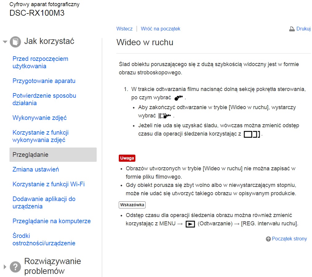

Wydaje mi się, że mówisz o opcji "wideo w ruchu" to nie jest slow motion.
