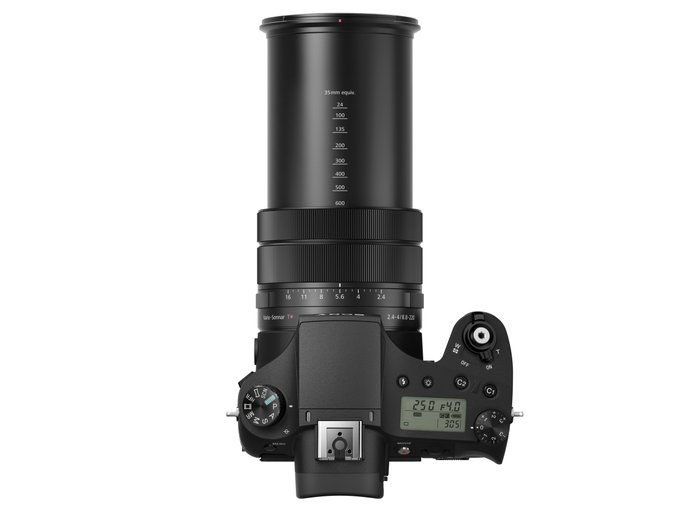

Firma Sony zaprezentowała trzecią wersję RX10. Aparat Sony RX10 mk III wyposażony został w nowo opracowany obiektyw Zeiss Vario-Sonnar T 24-600 mm f/2.4-4.
Zastosowano w nim osiem soczewek ED, wśród których znajdziemy dwa elementy asferyczne.
