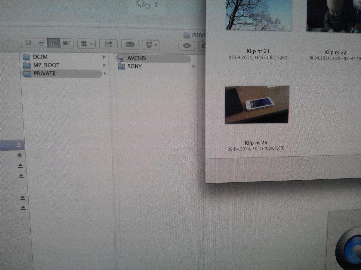

niestety idac ta sama droga otrzymuje taki efekt:
tak wyglada menu aparatu / zdjecia seryjne
wyglad folderu z plikami spod systemu (to jest mac osx, sprawdze popoludniu jeszcze na windowsie)
warto zauwazyc ze pod systemem klip nazywa sie 24
wyglad PlayMemories
tutaj klip to juz nr 22 (jakis film skasowalem i numeruje w "dziurach"
efekt po imporcie na dysku
spisal pliki bez daty, data jest nawa katalogu, i w locie stworzyl mp4 (zapisywalem w AVCHD)
popoludniu sprawdze ten proces na windowsie... teraz to jest niestety jakies malo przejzyste, i dlaczego u Ciebie Kris jest inaczej.
