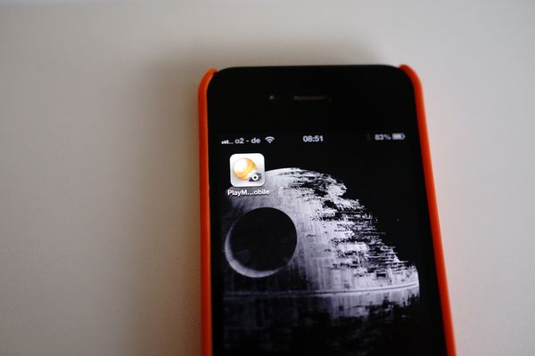

Jeśli nasz smartfon połączy się z siecią, możemy uruchomić aplikację PlayMemories Mobile.
Podkreślę raz jeszcze, żeby poczekać aż smartfon połączy się z siecią.
Bez połączenia oprogramowanie nie odnajdzie aparatu i sterowanie nie będzie możliwe.

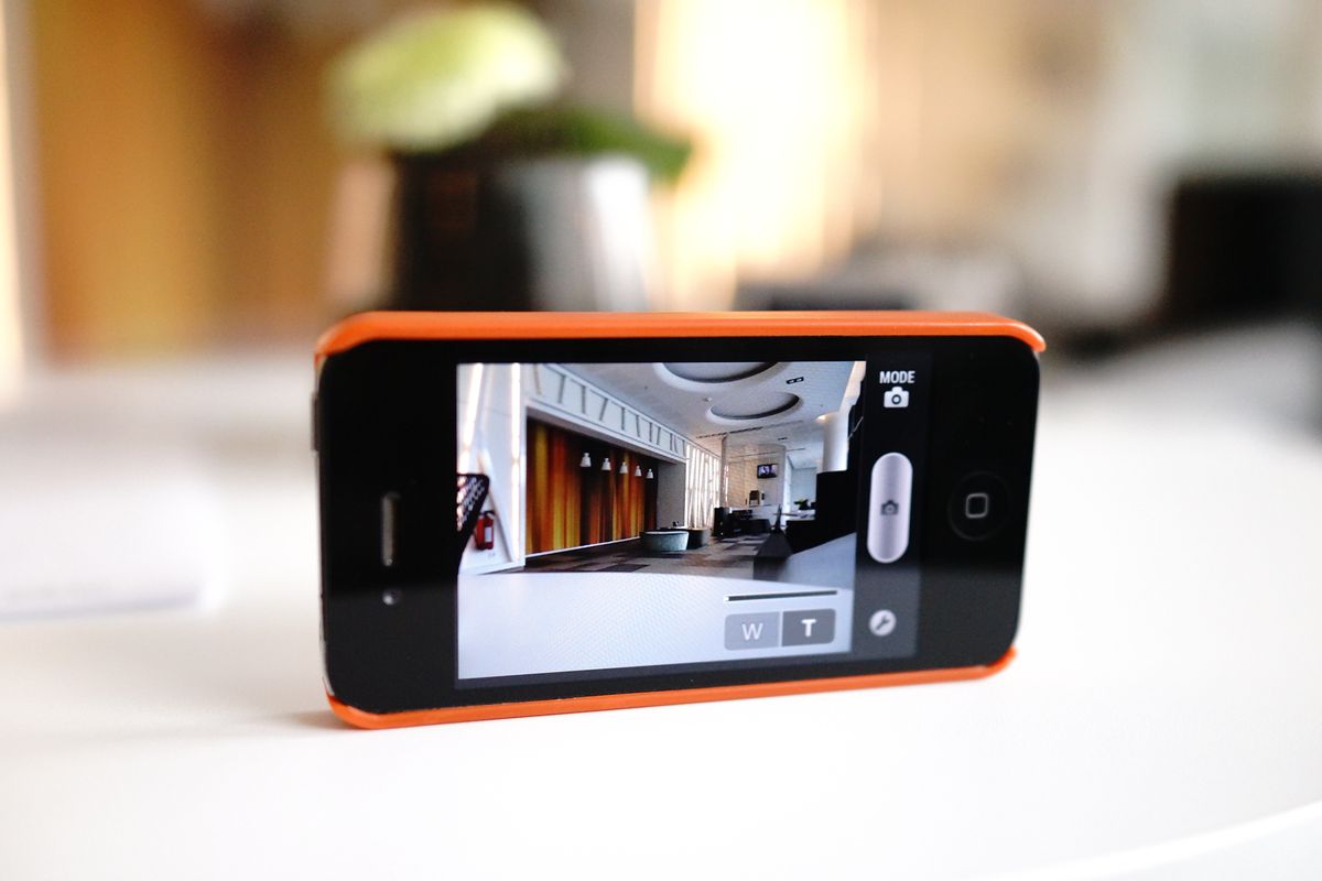

Łączenie chwilkę trwa, a po tej chwilce nasz smartfon staje się niejako ekranem LCD apartu, tylko takim bardziej przenośnym ekranem
Do naszej dyspozycji mamy przyciski kontrolujące zoom - W/T, guzik spustu migawki, wyboru trybu pracy oraz przycisk ustawień.
Zoom pracuje wolniej niż standardowo podczas normalnego używania aparatu.
Wpływ na płynność odświeżania obrazu ma odległość smartfonu od aparatu. Im większa odległość, tym odświeżanie się wyduża.

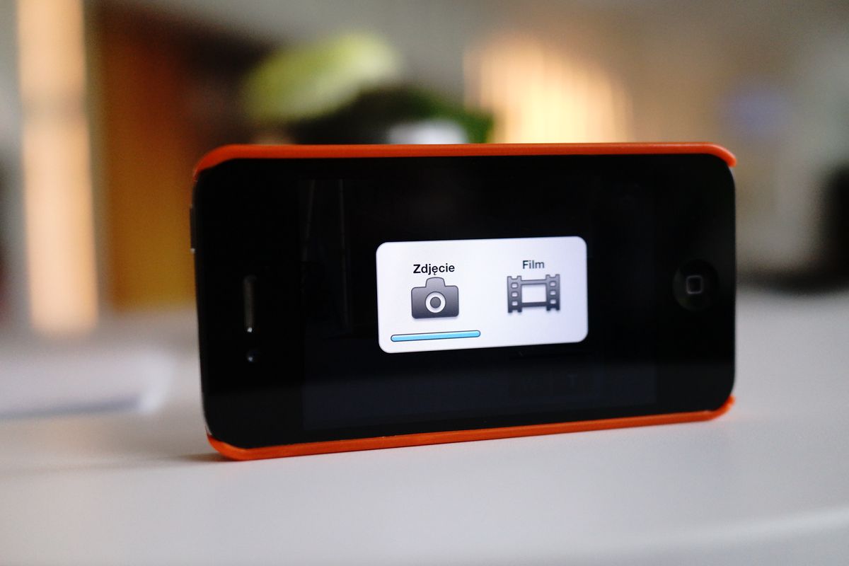

Zakładka wyboru trybu pracy ogranicza nam wybór między fotografowaniem, a filmowaniem.

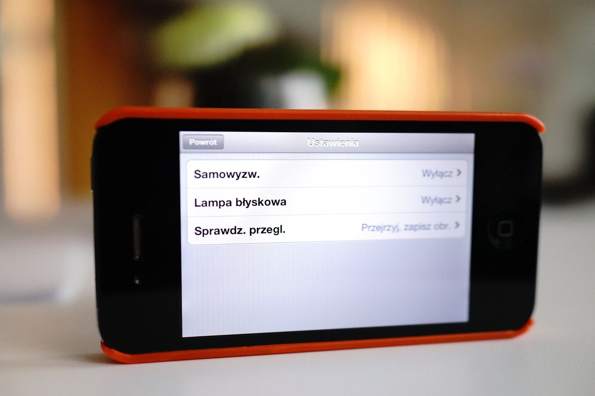

W polu ustawień dodatkowych mamy następujące opcje do wyboru:
Wszystkie przykłady zostały tu zaprezentowane przy użyciu smartfona z systemem iOS.
