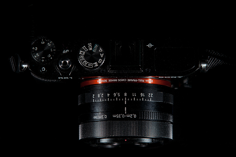

Optyka jest naprawdę świetna. Żyleta od pełnego otworu, obiektyw obsługuje się z dużą przyjemnością. Wszystkie pierścienie pracują z miłym oporem, bez najmniejszych luzów. Pierścień przysłony umieszczony jest najbliżej korpusu, kolejno mamy pierścień do uruchomienia trybu Makro (ostrzy wówczas w zakresie od 20 do 35 cm od matrycy). Na samym końcu pierścień ostrości, który gdy pracujemy w trybie manualnym, pozwala na superprecyzyjne ustawienie/korygowanie ostrości. Obiektyw w trybie AF pracuje cicho, ale nie bezgłośnie. Słuchać jak układ soczewek przesuwa się w środku. Ustawianie ostrości odbywa się w miarę szybko, zdarza się jednak często, że układ AF się pogubi (najczęściej w słabszych warunkach oświetleniowych). W dobrym świetle nie ma żadnych problemów - ostrość ustawiana jest błyskawicznie i co cieszy - w punkt.
Jakość RX1 czuć po pierwszym wzięciu aparatu do ręki.
To nie jest żadne kosmicznie lekkie tworzywo. Aparat jest metalowy, oznaczenia modelu oraz logo producenta są wytłoczone w metalu. Podobnie logo ZEISS na obiektywie jest wysokiej jakości (wspominam o tym bo w RX100 logo ZEISS występuje jako naklejka). Jakościowo to naprawdę górna półka. Nawet dekielek na obiektyw jest metalowy (to fajna sprawa bo czuć go dobrze w kieszeni i robi hałas jak wypada). Wszystko wykonano bardzo dokładnie. Każde pokrętło, guzik - wszystko jest dobrze wyczuwalne. Jedynie co trochę odstaje jakościowo od tego aparatu to pasek, który jest dość cienki, a po założeniu na szyję nie jest zbyt przyjemny.

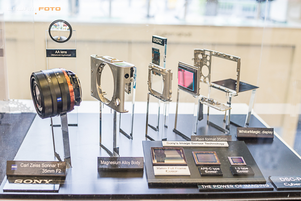

Najpierw ciekawostka z Sony Center w Berlinie. RX1 rozłożony w przestrzeni
