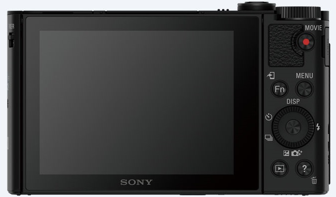

Aparacik jest bardzo zgrabny i wg mnie wygodniejszy w trzymaniu do rx100, jest to zasługa gripa, który został umieszczony przez producenta z prawej strony od frontu, a którego bardzo brakuje właśnie w rx100. Z przodu jest jeszcze dioda wspomagająca AF i obiektyw
Przyciski z tyłu są miniaturowe i przy większych dłoniach może być problem z ich używaniem, ja na szczęście nie miałem z tym problemu
, obok przycisków mamy jeszcze odchylany ekran.

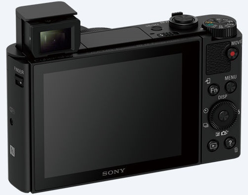

Na lewym boku jest logo wifi i nfc, jest też przełącznik pozwalający na wysunięcie wizjera elektronicznego, tak dobrze przeczytaliście inżynierom udało się do obudowy wepchnąć wizjer. Jak już piszę o wizjerze to dodam, że jest on bardzo dobrej jakości, może nie jest to klasa nex-6, ale wg mnie jest bardzo dobrze. Żeby go użyć nie wystarczy wysunąć za pomocą przełącznika trzeba jeszcze wysunąć wizjer ze środka. Nie wiem jak to opisać, myślę że poniższe zdjęcie wyjaśni o co mi chodzi.
Obok wizjera znalazło się jeszcze miejsce dla mikrofonu i lampy błyskowej, którą w ograniczonym zakresie można unieść dzięki czemu możemy odbić błysk od sufitu i zmiękczyć trochę światło.
Dalej jest włącznik, spust migawki połączony razem z przełącznikiem zooma i kółko trybów.
Z prawej strony jest gniazdo multi i miejsce na przypięcie smyczy. Od dołu mamy klapkę pod którą kryje się bateria i karta pamięci, a obok niej mocowanie statywowe, głośnik i złącze hdmi.

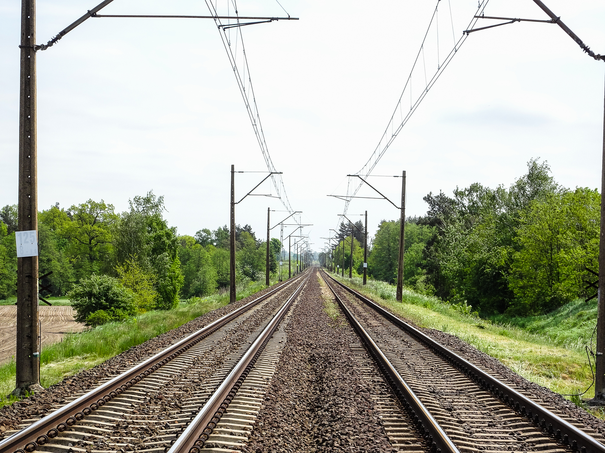

Mamy tu do czynienia 30 krotnym zoomem o ekwiwalencie dla pełnej klatki 24-720 mm. To bardzo duży zakres. Poniżej zdjęcia pokazujące skrajne ogniskowe.
24mm
720 mm
24mm
720 mm
W mojej ocenie jakość obiektywu jak na tej klasy sprzęt i na tak duży zoom jest bardzo dobra. Można zauważyć winietę, ale da się ją bez problemu usunąć na komputerze.

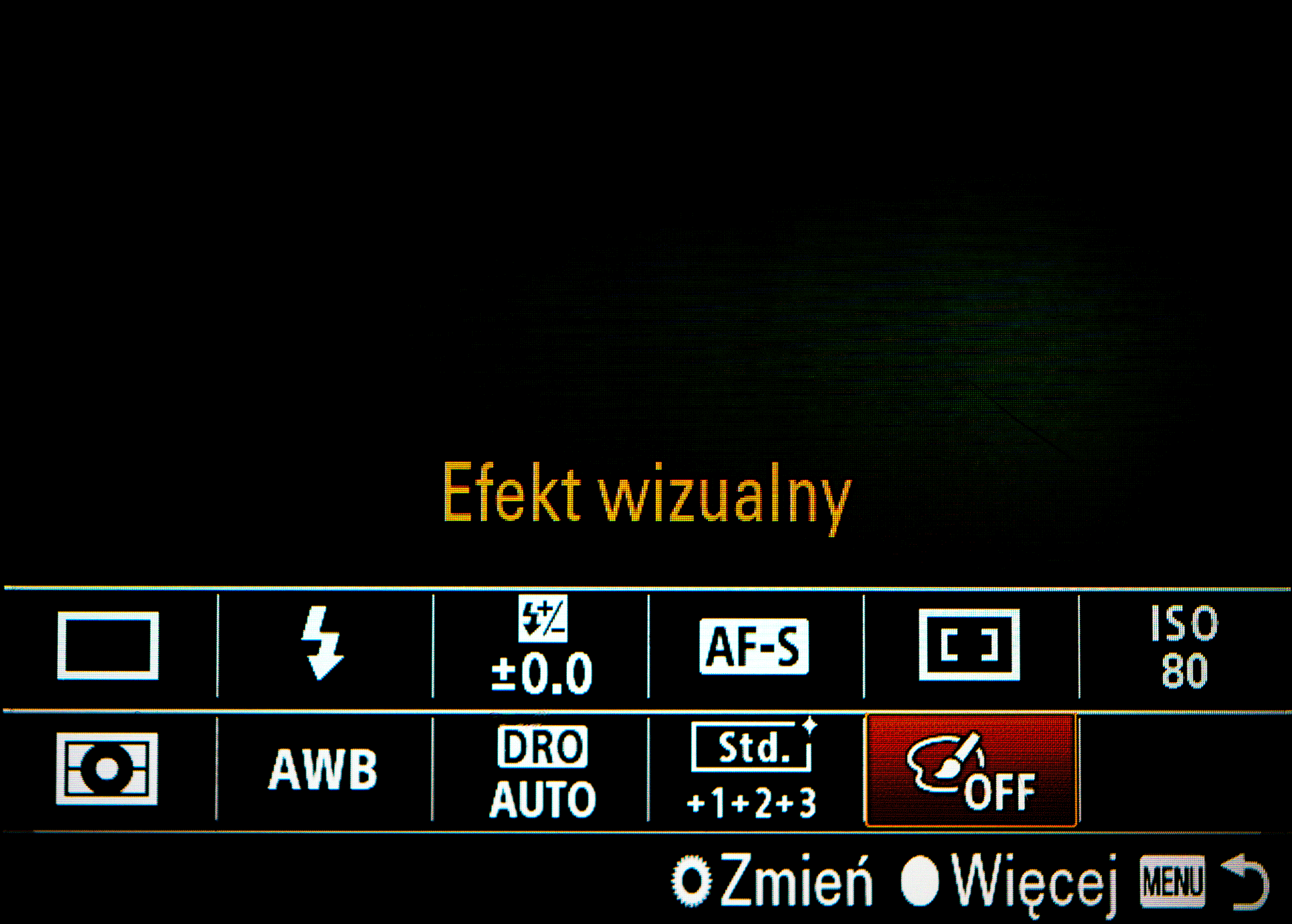

Zanim wstawie masę zdjęć wrzucę jeszcze dwa Gify. Pierwszy to menu efektów wizualnych, a drugi to same efekty. Gif ma tylko 256 kolorów więc jakość obrazków będzie gorszej jakości, ale jeśli będzie zainteresowanie to wrzucę kolejnym poście zdjęcia z których zrobiłem GIF, a teraz wstawie tylko kolor selektywny dla przykładu.

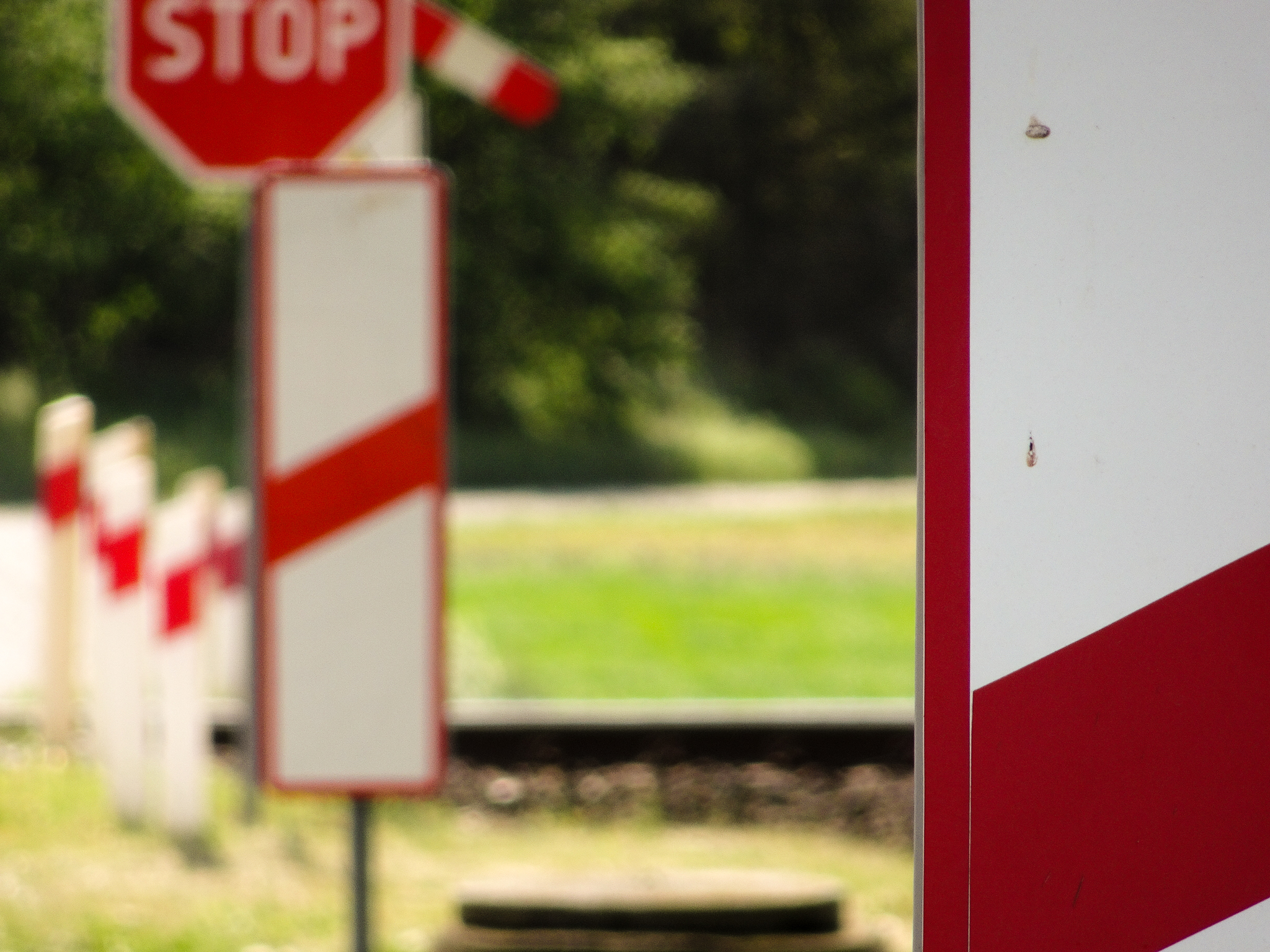

A teraz galeria na pierwszy ogień fotki z maksymalnej ogniskowej 720 mm.
Duża ogniskowa powoduje spłaszczenie perspektywy, oglądając zdjęcie znaków na przejeździe wydaje się, że są one bardzo blisko siebie, a w rzeczywistości dzieli je 50 metrów.
