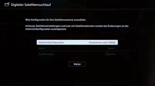

  2. DE_06.jpgWählt zunächst eure Antennenkonfiguration aus. Je nach Anschluss müsst ihr „Festantenne oder DiSeqC“ oder „Ein-Kabel-Verteilung“ auswählen. Die zweite Option ist oft in großen Gebäuden mit vielen Wohneinheiten zu finden. Wenn ihr „Ein-Kabel-Verteilung“ auswählt, werdet ihr nach Band- und Bandfrequenzinformationen gefragt. Erfragt diese Details bei eurem Vermieter oder Satellitentechniker, und gebt sie in an entsprechender Stelle ein. Wenn ihr „Festantenne oder DiSeqC“ ausgewählt habt, ist keine weitere Konfiguration erforderlich. Klickt auf „Weiter“, um fortzufahren.
