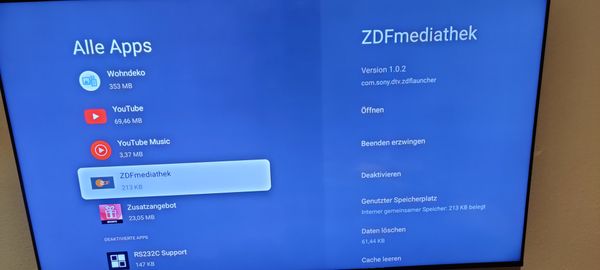

Ich hab mal gerade bei mir nachgeschaut.
Ich hab nen 65 x93J.
Hast du mal bei Einstellungen - Apps - alle Apps geschaut. Bei mir gibt's nur ne ZDF mediathek App und die ist eine App die man gar nicht löschen kann. (die nimmt nur Platz weg und ich hab die noch nie benutzt und werde ich auch wohl nie tuen)
Da steht Version 1.0.2 com.sony.dtv.zdflauncher.
Das ist eine von diesen" Zwangs Apps " die man nicht löschen kann. Vlt ist deine Verknüpfung nur vom home screen verschwunden.
Falls du die echt gelöscht hast verrate mir mal bitte wie!
