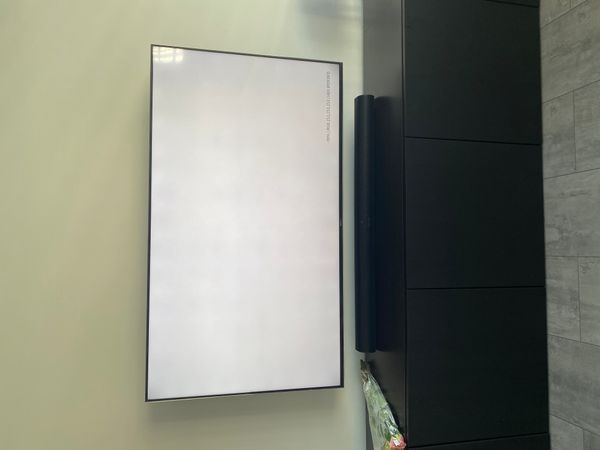

Sinds enkele maanden ben ik in het bezit van een Sony XH90 65inch. Alleen heb ik tot nu toe een slechte ervaring met het beeldkwaliteit. Zoals u op de foto kunt zien zitten er zwarte strepen door het scherm. Het lijkt op ietsvan blooming, is dit normaal? Is dit acceptabel? Of moet ik hiermee de winkelgarantie inschakelen ter reparatie.

Die staat al uit..
Zie je dit ook als je gewoon TV of een film kijkt of alleen bij een wit scherm?
Ook al eens terug gezet naar de fabrieksinstellingen?
Ik zie het ook bij bijv Netflix kijken en scenes met witte/lichte achtergronden. Het is hinderlijk want: eens je het hebt gezien kan je het niet meer ontzien
Je kan deze instelling eens proberen.
| Scherpte - Vloeiende gradatie | Gradatie in het vlakke deel van het scherm vloeiender maken. Functie waarmee u ruis elimineert en filtert (wordt ook wel banding genoemd). Deze ruis verschijnt geleidelijk en als strepen in de gradatiedelen van het beeld. |
Anders eens terug zetten naar de fabrieksinstellingen.
Ik ga de TV even een hard reset geven, kijken wat er gebeurd...
