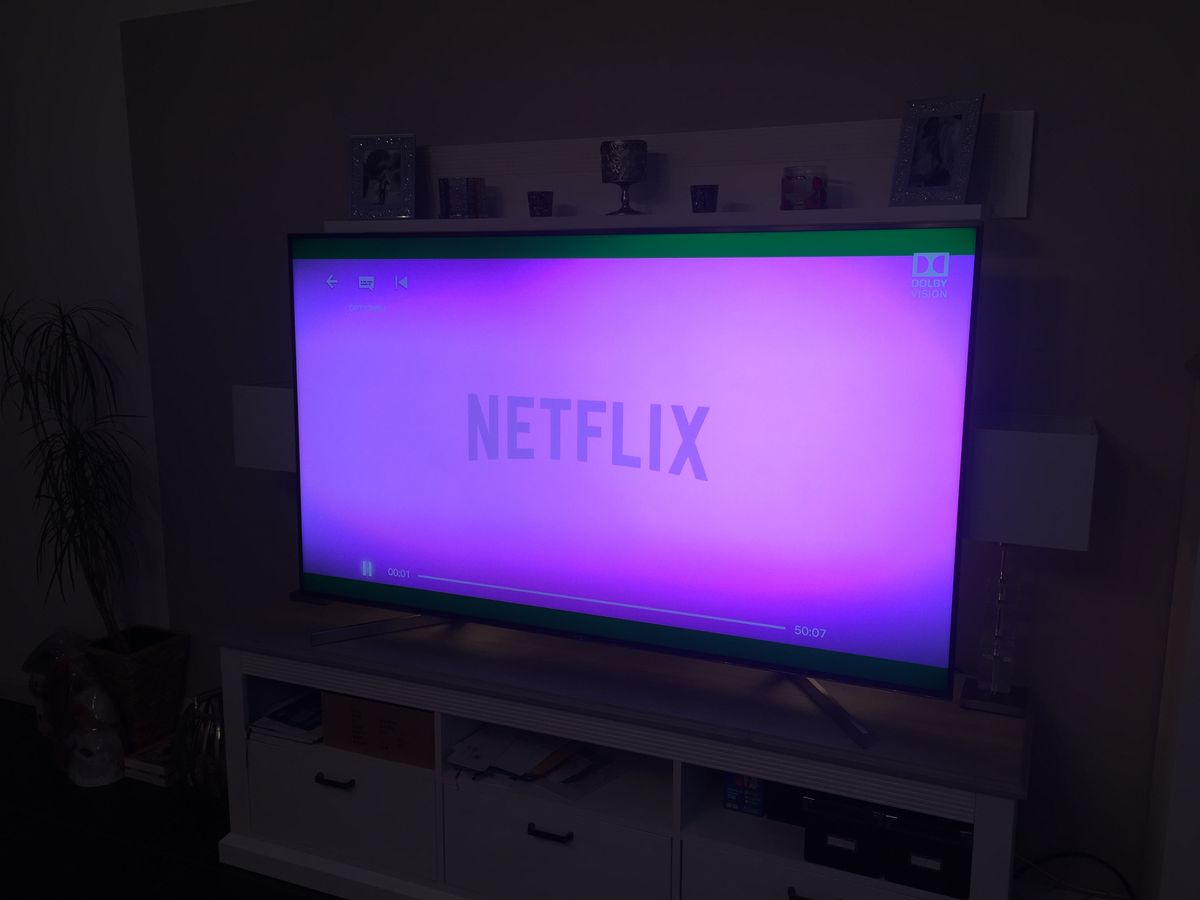

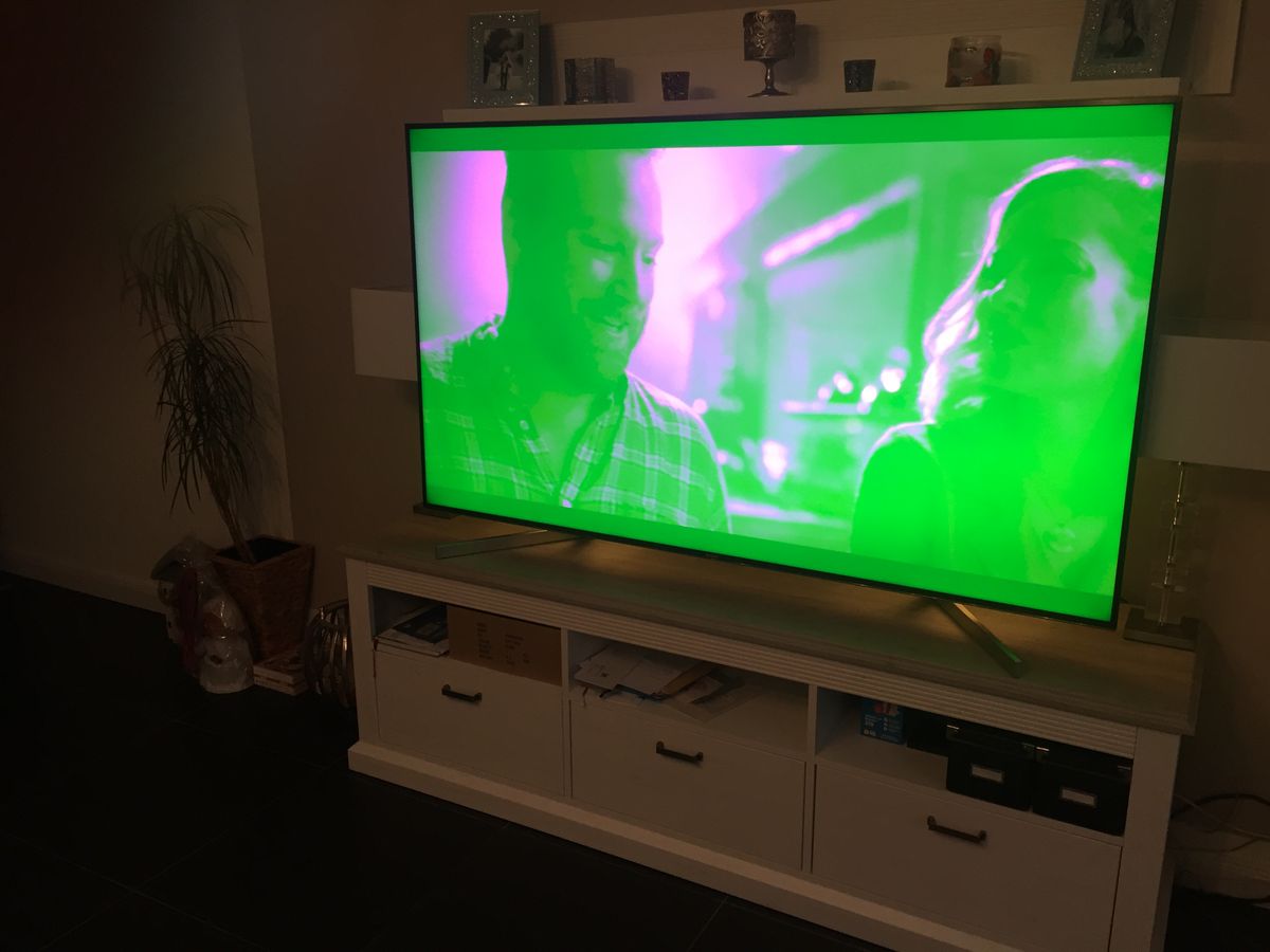

Hallo Zusammen,
nachdem ich gestern meinen neuen 75XF9005 aufgebaut und heute im Betrieb genommen habe, ist mir direkt folgendes Problem aufgefallen:
Ich habe versucht über die interne Netflix-App ein (mehrere) Filme in Dolby Vision zu schauen, mit dem Resultat, dass alles Grün ist! Anbei ein paar Bilder. 4K UHD Inhalte werden normal wieder gegeben. Dolby Vision läuft immer in grün. Katastrophal.
Hoffe jemand kann helfen.
Danke!
Am besten das Gerät umtauschen
Er konnte es durch einen Neustart beheben, siehe Hifi-Forum
