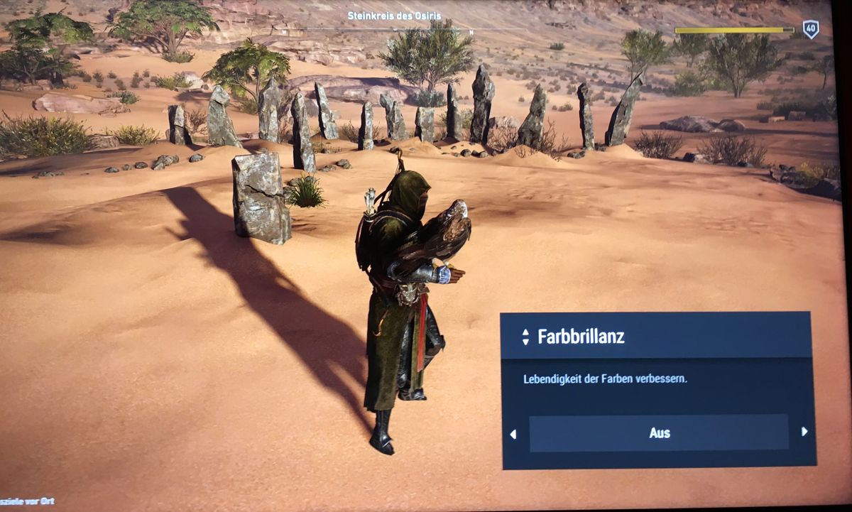

Überall wurde mir empfohlen bei HDR Inhalten die Farbbrillanz auf Hoch zu stellen.
Hatte vorhin Assassins Creed in HDR auf der Xbox One X am laufen und mal den Vergleich zwischen Aus und Hoch gemacht.
Seht selbst:
Das kann doch nicht normal sein, dass der Sand so rot ist! Das verfälscht doch den gesamten Farbton oder? Selbst auf Mittel oder Niedrig ist es noch rot.
Hab auch versucht über den Farbabgleich was auszubessern, aber das klappt nicht so richtig.
Habt ihr das Aus bei Spielen oder wie macht ihr das? Hab vorhin mal die UHD Sicario getestet und dort war es nicht, man hat dort auch eine Wüste in bestimmten Szenen, da kann ich es auf Hoch lassen.

Hab in den Xbox einstellungen mal YCC 4:2:2 deaktivert, und nun sieht es besser aus.
Kann leider keine Fotos mehr hochladen weil nur 5 gehen, aber du kannst hier mal vorbeischauen:

Propier mal , farbrillanz auf hoch und stell bei Farbtemperatur expert 1 ein und dann erweiterte Farbtemperatur : rot Gain auf -8 , Grün gain -5 alles andere lassen .
Somit bringst du den rot Schimmer runter . Hast aber trotzdem schöne Farben .
Habs jetzt getestet ist wickrlich so das es unter spielmodus ziemlich rötlich wird .zwar schön bunt und nicht blass aber rot ist sehr hoch . Mit rot Gain -8 ist es besser bei mir .

Wie schon im Hififorum geschrieben lag das Problem an YCC
