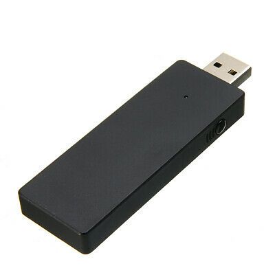

Ich spiele mit Hilfe der Android App 'Steam Link' meine PC-Spiele am TV, ohne den Rechner bewegen zu müssen. Das klappt auch sehr gut. Nur muss ich meinen Controller über das Kabel am USB-Anschluss des Fernsehers anschließen, da dieser leider kein Bluetooth besitzt. Nun nutze ich für den PC den 'Xbox Wireless Adapter'. Dieser läuft aber nicht über Bluetooth, sondern über ein Frequenzband im 2,4Ghz Bereich. Wenn ich versuche diesen an den TV anzuschließen, leuchtet der Adapter zwar, aber eine Verbindung (Kopplung) zum Controller kann nicht aufgebaut werden.
Gibt es hierfür vielleicht eine Lösung, eine zusätzliche App oder ein Adapter-Kabel, welche mir ermöglicht den Xbox Wireless Adapter auf dem Android TV lauffähig zu bekommen?

Hallo @ukktu88,
schon an dem Adapter den kleinen Knopf gedrückt zum Koppeln?
Knopf vorne rechts
Oder gibt es den Adapter beim Xbox Elite Adapter nicht mehr?
