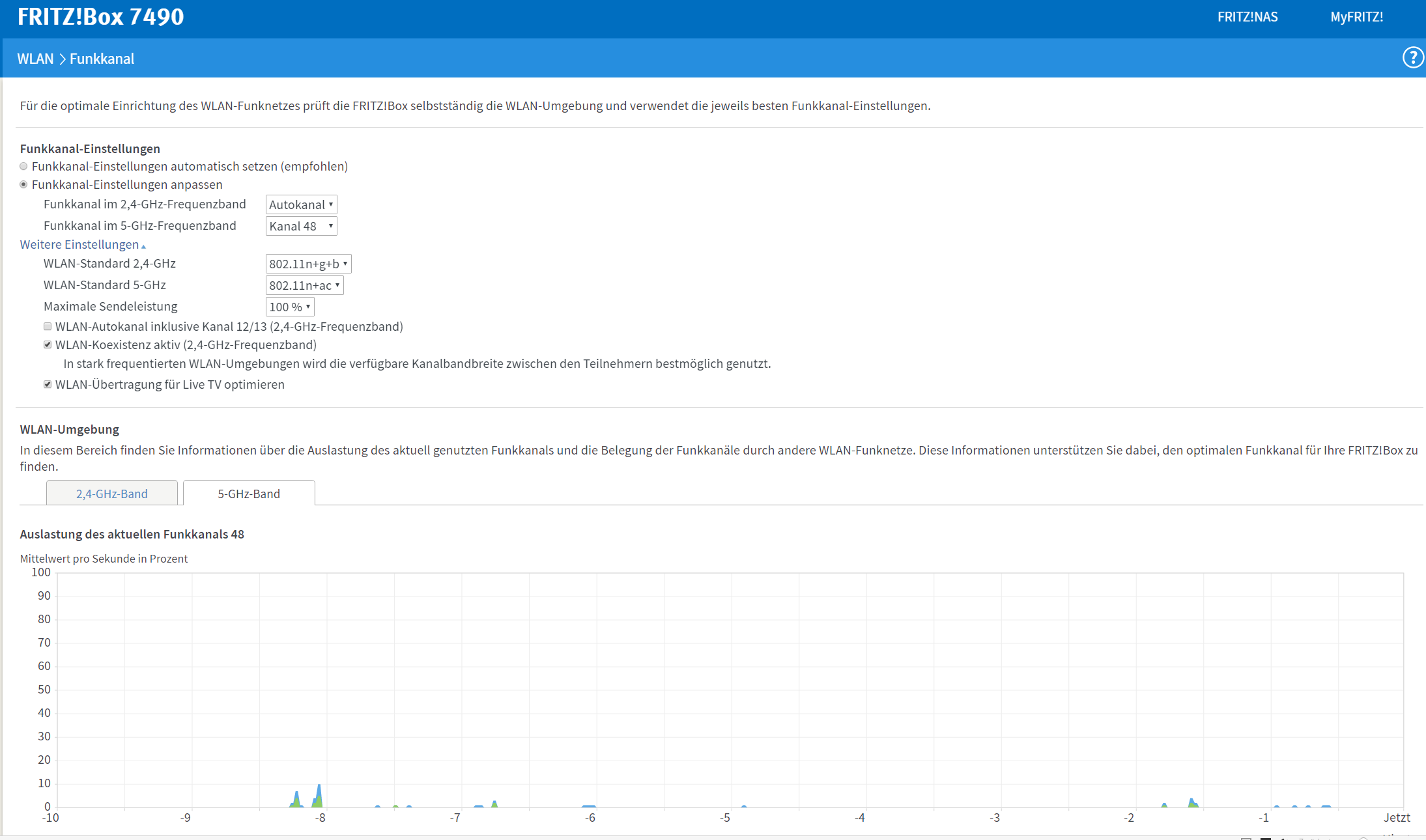

Aktuell habe ich den Kanal manuell auf Kanal 48 geändert (siehe Screenshot) und seit dem läuft es seit 2 Tagen bisher mal ohne Ruckler. Ich hatte zwar schon mal alle Kanäle durchprobiert, damals allerdings ohne Erfolg. Da es so aber nun aktuell funktioniert, lasse ich mal schön von den Einstellungen die Finger, vielleicht ist ja jetzt Ruhe :).

Was Deine Vorschläge angeht, das 5 GHz WLAN ist bereits aktiviert, wie Du auch schon geschrieben hast. Im 2,4 GHz WLAN funktionierte das Streaming über Kodi noch nie zuverlässig. Eine eigene SSID ist ebenfalls von Anfang an vergeben (WLAN N und WLAN AC). Aktuell habe ich, wie in meiner Antwort an winposur geschrieben den Kanal manuell auf 48 eingestellt was seit zwei Tagen in der Form funktioniert. Sollten die Probleme wieder auftreten, werde ich Deinen Tipp im Hinterkopf behalten und mal einen hohen Kanal zum testen wählen. An der Stelle noch eine Frage, wo kann ich denn die Kanalbreite auf 80 Mhz in der Fritzbox einstellen?
