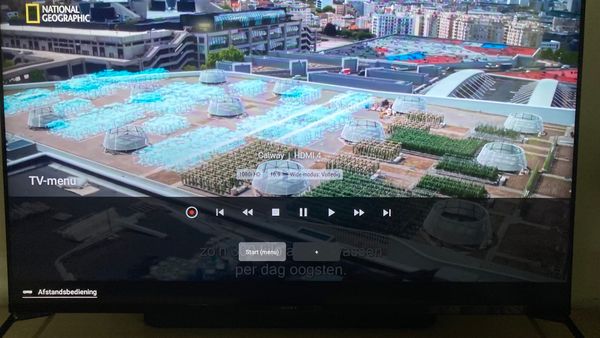

Als ik de TV button op de afstandbediening gebruik komt er aan de onderkant van het scherm het TV menu te voorschijn (zie foto) met daarin o.a. bediening voor recorder, is het mogelijk om die recorder bediening weg te laten. na veel zoeken heb ik hier geen oplossing voor kunnen vinden. Tevens begrijp ik ook niet wat het instellings menu daaronder precies doet, en het onderstreepte woord afstandbediening, wat ik hier ook mee doe, het doet helemaal niets .

Dank voor je antwoord, maar misschien ben ik niet helemaal duidelijk.
Die snelle instellingen en snelkoppeling etc dat had ik allemaal al gevonden en uitgeprobeerd maar dat was ook de niet de oplossing.
de vraag was:

Mijn provider is Caiway met de Amino aria 7X welke ook herkend wordt door de TV instelling, alleen het uitzetten van de box met de groene uitknop van de afstandbediening werkt niet ondanks dat de CEC op de box actief is.
