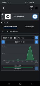

Ich habe das Grät nun seit ca. 8 Wochen und es hängt von Beginn an an einer smarten Steckdose mit Verbrauchsmessung.
Am Anfang war alles gut - TV ausgeschaltet, danach verbrauchte er noch etwa 1,5 Stunden ca. 25 W und ging dann in den Standby mit etwa 0,5 Watt.
Das war auch ein paar Wochen so, bis ein Softwareupdate kam (die Version weiß ich leider nicht mehr). Seitdem geht der Fernseher nicht mehr in den Standby. Er verbraucht nach dem Ausschalten nun rund um die Uhr 25 Watt Strom.
Ich muß dazusagen, daß keine Festplatte installiert ist und ich auch keine zusätzlichen Apps, etc. installiert habe. Eigentlich ist alles noch so, wie ich das Gerät gekauft habe.
Nach den Tipps hier im Forum habe ich mittlerweile auch schon alles deaktiviert, was irgendwie noch auf das Netzwerk zugreifen wollen könnte.
Auch habe ich vor dem Ausschalten mal das WLAN deaktiviert - alles kein Erfolg. Auf Anraten des Supports habe ich nun die aktuelle Software installiert - keine Änderung..
Und jetzt das Thema Support - da gibt es aktuell von mir 0 Punkte.... Nach den jeweils üblichen 20 Minuten in der Warteschleife, hatte ich nun etliche Mitarbeiter am Telefon, die so schlecht deutsch sprachen, daß sie das Problem schon überhaupt nicht wirklich verstanden haben.
Eine Mitarbeiterin hat mir erklärt, daß 25 Watt Stromverbrauch im Standby vollkommen normal wären, ein Mitarbeiter bat mich, das Ganze nochmal per Email zusammenzuschreiben und Screenshots von der Leistungsmessung der Steckdose zu schicken (siehe unten) - hab ich alles gemacht, aber es kam keine Reaktion.
Gut eine Woche darauf, wieder Anruf, wieder Warteschleife... dann: "ja, die Mail ist angekommen" ...aber es hat wohl keinen interessiert, weil nichts bearbeitet wurde.
Nun warte ich aktuell wieder auf eine Rückmeldung vom Support...
Momentan behelfe ich mir, indem ich der Steckdose ein Skript hinterlegt habe, das das Gerät eine Stunde nach dem Ausschalten vom Strom trennt. Ich weiß nicht, ob das irgendwelche negativen Auswirkungen hat, da man ja OLEDs eigentlich nicht vom Strom trennen soll - aber mehr als 200 kWh Standby Verbrauch pro Jahr ist für mich weder ökologisch noch ökonomisch akzeptabel.

Verbrauch ok
Nach dem Update

Ich habe mir auch vor kurzem einen Neuen zugelegt (XR 55A90J) zugelegt und gestern mal eine Fritz!Dect200 zwischen gesteckt.
Wie man sieht, verbraucht er noch über 3 Stunden ca. 30W. Wenn man denkt, dann ist Schluß....
... nein er zieht weiter Strom.
Interessant sind auch die Schwankungen von +/- 25W während man einfach nur fernsieht (ohne Umschalten usw.)
Die einzige Möglichkeit, den TV auf 0-Verbrauch zu setzen ist, das Gerät vom Netz zu nehmen.
Steht aber vorher noch die Frage, was macht das Gerät über 3 - 4,5 Stunden lang nach dem das Gerät ausgeschalten wurde. Das muß doch irgendwer von den Fachleuten beantworten können, oder?

Ein kurzes Update:
Der Sony Support hüllt sich immer noch komplett in Schweigen. Auf schriftliche Anfragen habe ich bisher keinerlei Reaktion bekommen, anrufen konnte ich vergangene Woche auch nicht, da der Support ja nur bis 18 Uhr telefonisch erreichbar ist und ich berufstätig bin.
Mittlerweile habe ich einen Werksreset durchgeführt und es ist in der Tat wieder besser geworden (siehe Screenshot). Der Fernseher bleibt nachdem Ausschalten nun wieder eine gute Stunde bei 25 Watt, geht dann in den Standby, wacht aber in relativ kurzen Abständen immer wieder auf, aber er verbraucht wenigstens nicht durchgehend 25 Watt. Aber die versprochenen 0,5 Watt Standby sind das bei weitem auch nicht.

Hallo, ich habe den A80J und bei mir hat es geholfen das EPG sich im Standby nicht aktualisieren soll und der Stromverbrauch geht dann nach ca. 3 Minuten im standby unter 1 Watt.
Das geht so: Einstellungen --> Kanaleinstellung --> Digitale Einstellungen --> Guide-Einrichtung --> Guide im Bereitschaftsmodus aktualisieren --> Aus
Bitte Beachten: den TV niemals vom Strom trennen denn genau 4 Stunden nach dem Standby springt der Panel refresher an dieser dauert ca. 5 Minuten.
