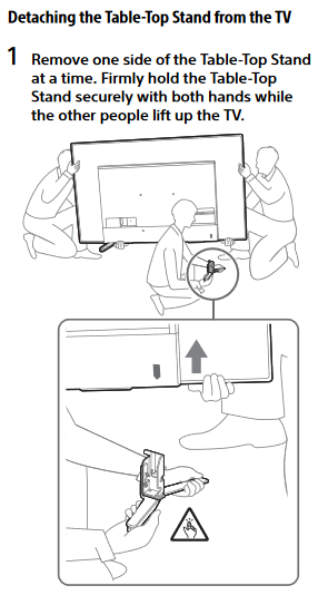

ich möchte bei meinem Bravia A8 die Standfüße entfernen, um sie für die Nutzung einer Soundbar umzubauen. Da sie bei der Montage irgendwie eingerastet sind, möchte ich beim Ausbau nix kaputt machen. Hab auch keinen Plan, wie man die Füße wieder ausbaut.
Hat jemand vielleicht einen Tipp für mich?
Gruß Andi
Hallo Andi,
laut Anleitung kann man die Füße einfach nach unten herausziehen:
Eine Person soll dabei den Fuß festhalten während zwei andere den TV anheben.
Viele Grüße
Peter
