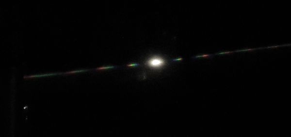

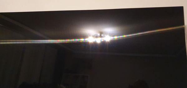

Tydzień temu zakupiliśmy model xr-x95j. . Na matrycy (gdy tv jest wyłączony albo podczas oglądania gdy pojawia się czarny obraz/tło i odbija się światło słoneczne bądź sztuczne (włączona lampka w pokoju lub żyrandol) pojawiają się kolorowe paski.
Zdj.1 dbijające się światło z żyrandola
Zdj.2 światło z lampy ulicznej
Dodam, że tv wisi w pokoju który znajduje się od południowej strony i w ciągu dnia odbijają się promienie słoneczne , i efekt tęczy jest bardzo irytujący.
Ten typ tak ma, mam model X93J i też jest ten efekt, chyba mniej widoczny w tańszym modelu
Matryca jest pokryta powłoką poprawiającą obraz oglądany pod kątem , mam model XH95 i to samo.
Seria x90j nie ma powłoki poprawiającej oglądanie pod kątem x-wide angle. Taka powłoka jest w x95j.
Oczywiście jak w temacie, odnosimy się do x95J, a nie x90.
