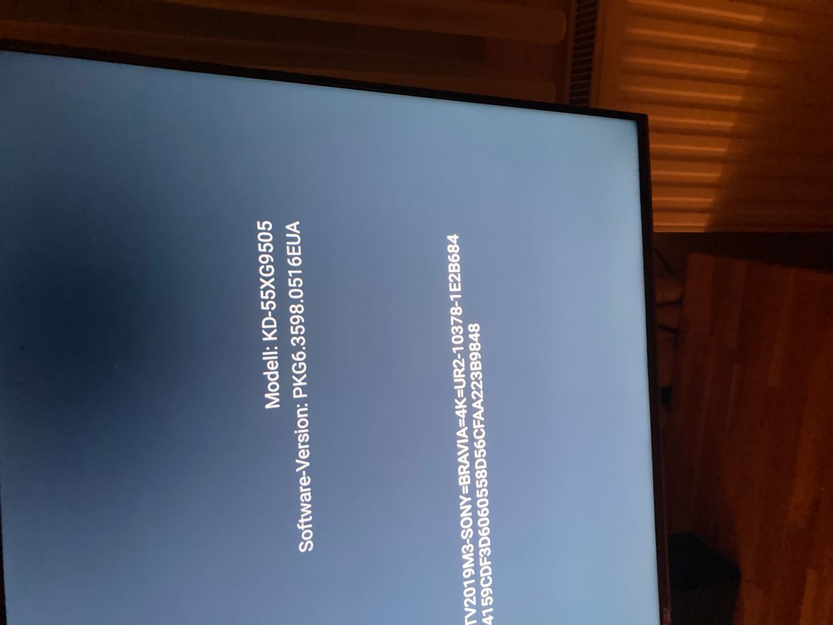

P. S. : Meine SW version ist übrigens
Auf der HP von Sony gibts eine neuere Firmware Version die auch zumindest einen Versuch wert ist.
Seit dem Update funktioniert es einigermaßen aber Tonaussetzer gibt es immer noch.
