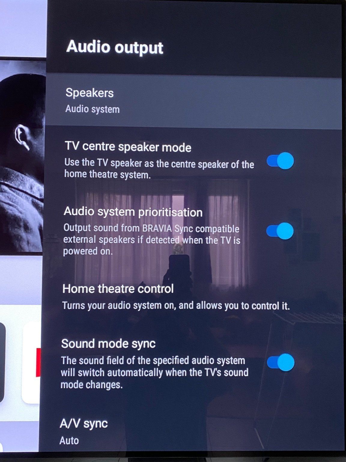

Meine Audioeinstellungen sehen momentan so aus:

ich würde im ersten Bild, den TV Centre Modus ausschalten, du hast ja die Soundbar die das übernehmen soll. Auch würde ich den 2. Punkt mit der Priorität auf kompatible Sony Hardware ausschalten, da Sonos sicherlich nicht Bravia sync kompatibel ist.
ob das wirklich hilft, kann ich dir nicht sagen. Für mich, im ersten Moment wäre es falsch eingestellt.
