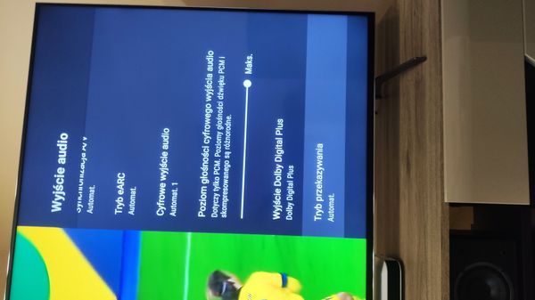

Witam, jakie macie ustawienia trybu audio dla tego telewizora? Telewizor mam podłączony HDMI przez earc/arc do amplitunera Denon avr-x1400h (który według tego co czytam ma chyba samo arc czyli wejście HDMI 2.0 bez earc). Czy jest sens kupić i podłączać taki amplituner kablem 2.1 do wejścia earc w tv? Będzie jakaś różnica? I zatem jak macie ustawione w tym telewizorze audio - głównie earc (wyłączony czy automatyczny)?
