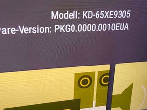

ich habe ein Problem mit meinem Sony KD65-XE9305 Modelljahr 2017.
Es ist der TV meiner Eltern und er wurde noch nie geupdated. Stand heute ist immer noch Android 6.0.0Bricht nach ca 5 min ab
Versionen aktuelles System darauf.
Seit paar Wochen funktioniert der Playstore etc nicht mehr. Ich vermute es liegt an der zu alten Android Version.
Ich habe nun versucht mit dem USB Stick auf die letzte verfügbare Android Version 8.0.0 mit der Firmware 6.7220 zu updaten. Aber jedes bricht der Vorgang nach ca 5 min ab und der TV rebootet und fängt den Update Prozess von vorne an.
Ich habe schon eine Werksreset gemacht. Verschiedene USB Sticks, Ports probiert und ebenso Formate wie FAT und FAT32.
Weiß mir jemand Rat, an was es liegen könnte, dass das Update nicht funktioniert?
Vielen Dank euch
Hallo, wenn ich mich richtig erinnere, war vor dem Update auf 6.7220 mindestens das Update von 2 Vorversionen notwendig, damit 6.7220 installiert werden konnte. Ich habe die alten Nummern nicht mehr auf dem Schirm. Versuche doch, die alten Versionen im Internet zu finden und die der Reihe nach zu installieren.
