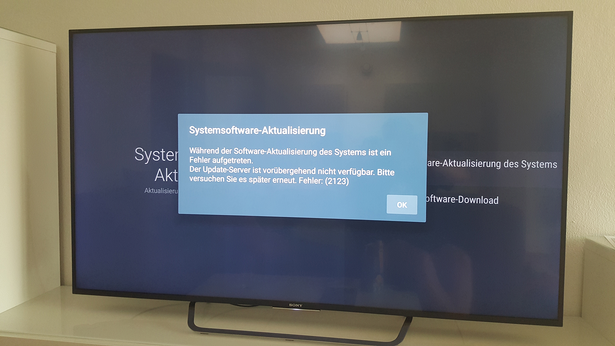

auf werkseinstellung habe ich gestern auch zurückgesetzt, es funktioniert leider auch so nicht. weiters habe ich versucht den fernseher direkt mit lankabel ans internet zu schließen, auch das brachte keinen erfolg.
über den stick lädt er das update auf die festplatte, tut dann aber nichts. über den menüpunkt lädt er das update runter, und dann kommt eine fehlermeldung wie im bild. Natürlich probiert man es danach noch mehrmals, aber ohne erfolg.

Ich habe noch so etwas gefunden (leider nur auf English):
Each of these steps represents a possible solution to this issue, check to see if the 5010 message or the 2123 message still appears after completing each step.
Aber ich denke das haten wir bereits alles.
