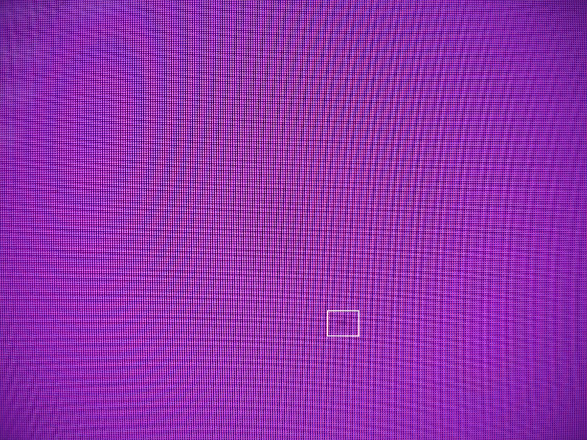

TV wurde im April 2019 gekauft, hatte nicht einen Pixelfehler! Jetzt ist das rechte untere Drittel voll mit toten Pixeln!
Ich habe zig Bilder mit Handy und Digitalkamera gemacht und diese in eine Galerie hochgeladen.
https://abload.de/gallery.php?key=k7vQnVa7
Der im Beispielbild vorhandene große schwarze Fleck ist je nach Bild aus ca. 3m zu erkennen.

Hier mal ein Bsp.:

aus meiner Sicht handelt es sich hier nicht um einen Pixel-Fehler sondern eher um irgenwelche Partikel, die sich hinter der Display-Scheibe befinden.
Die erkennt man beim großen Flecken recht gut, da die Ränder unscharf sind. Wären die Pixel defekt, wären die Kanten schärfer abgegrenzt.

danke für die Antwort. Doch wieso waren diese nicht vorher zu sehen? Hast du dir die anderen Bilder der Galerie angeguckt, oder nur das was ich hier gepostet habe? Denn auf diesem Bild sieht man die klare ABgrenzung gut.

schwer zu sagen - es könnte sein, dass sich die Partikel durch statische Aufladung beim Reinigen des Bildschirms dahin bewegt haben. Es können natürlich auch Pixel-Fehler sein, das möchte ich jetzt nicht vollständig ausschließen.
Am besten kontaktierst du noch einmal den Service und bittest um eine Techniker, der sich das Problem einmal vor Ort anschaut.
