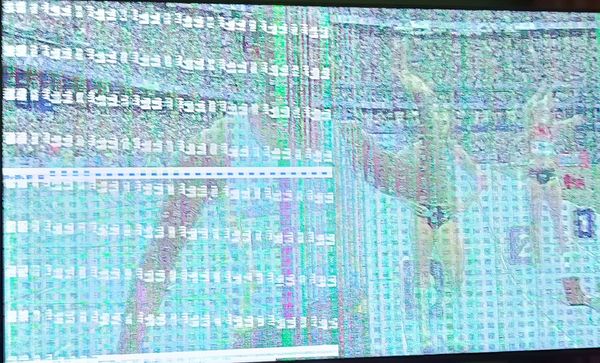

Czy ktoś może spotkał się z problemem zawieszania się i samoczynnego restartu tv Sony KD-55X85L? Opiszę jak wygląda problem. Tv losowo (trudno mi znaleźć jakąś prawidłowość) zawiesza się i restartuje. Objawia się to zarówno podczas oglądania TV jak i w aplikacjach np. Prime. Obraz się zatrzymuje, pojawia się pikselizacja i buczenie z głośników - po krótkiej chwili następuje restart telewizora i ponowne uruchomienie do menu Google TV. Wygląda to tak jak na załączonym zdjęciu. Dzieje się to stosunkowo rzadko, ale jest strasznie irytujące.

Standardowa sytuacja, brak ramu, google tv i mało wydajne podzespoły, jeśli tv jest jeszcze na gwarancji a sądząc po nazwie modelu najprawdopodobniej tak, warto to zgłosić supportowi sony, serwis powinien wymienić płytę główną lub nawet cały tv.
